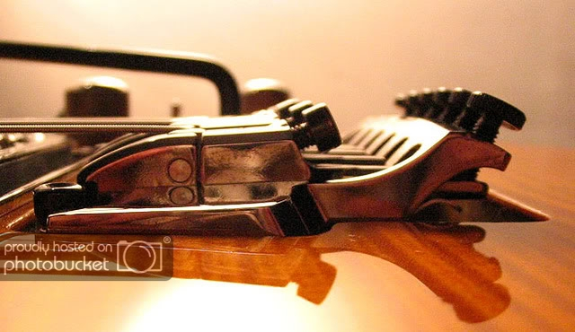

Bueno quiero arreglar mi propia guitarra. Ya que los lutieres aqui en Punta Arenas, Chile son muy malos. Es mas ya arregle mi guitarra pero quedo con unos errores. Aun asi quedo mejor. Pero el puente lo tengo que subir demasiado. Ya que si lo dejo como en esta imagen de abajo:

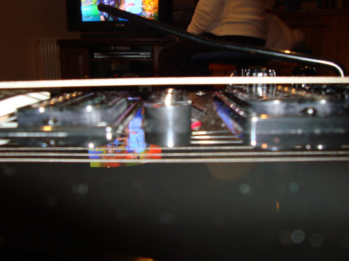

Me topan las cuerdas con las pastillas de mas abajo. Y aun si las bajara me topan tambien con el masteil de la guitarra.

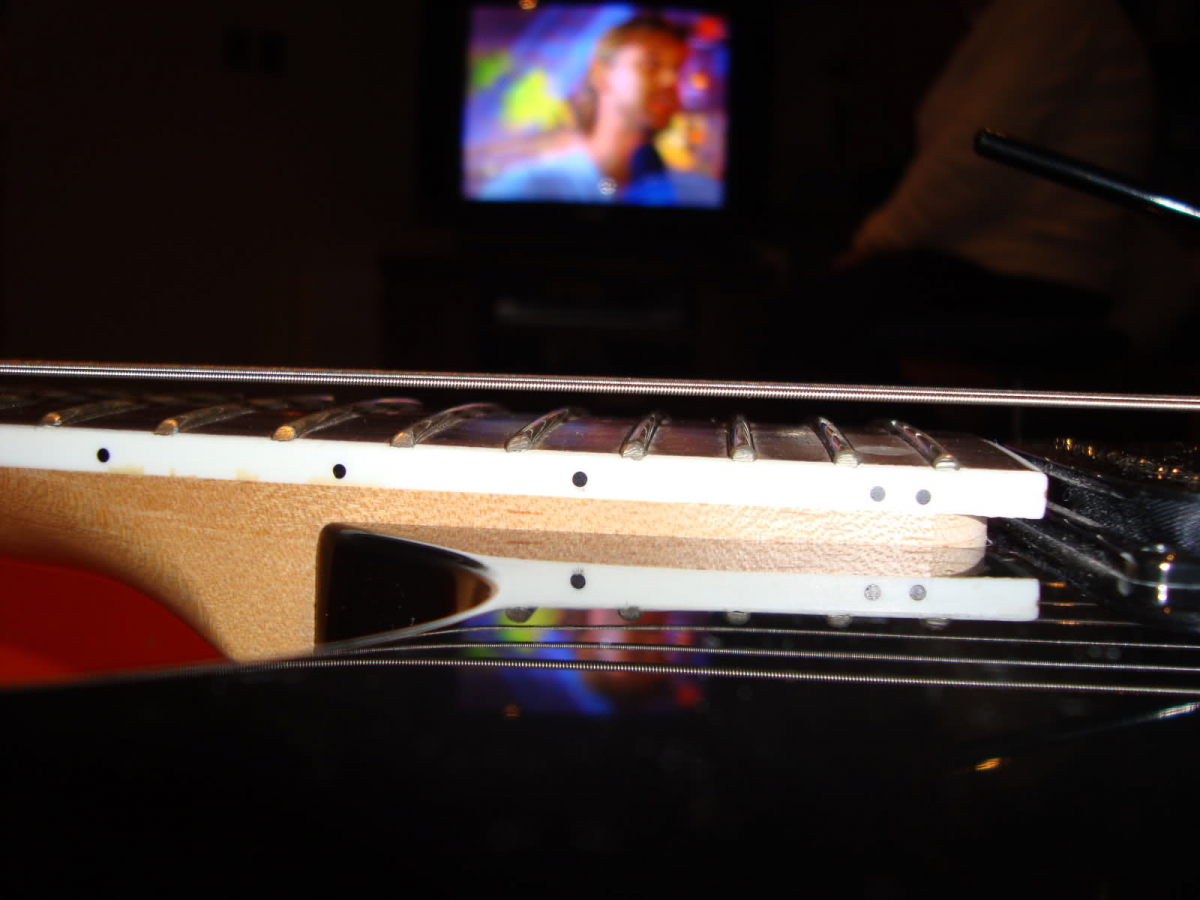

Tambien me trastea en los primeros 3 trastes debe ser que con el cambio de cuerdas se descalibró.
Aqui pongo imagenes de mi guitarra:

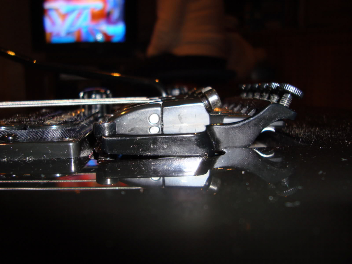

Floyd Rose muy alto
Pastillas:
Altura del mastil:
Espero me ayuden a que mi puente quede como el de la primera imagen y no me tope con las pastillas ni con el mastil.

Primero tendrias que nivelar el puente, parece que tambien puedes bajar las pastillas para que permita que el puedas bajar tambien el puente un poco y tengas una accion mas comoda en la guitarra...
Date una vuelta por la seccion del taller y busca alguna guia de ajuste de floyd rose o puente flotante...
jose m
por el 08/06/2009
Se aprecia en tu puente que tienes los muelles mas tensos de la cuenta afloja un poco los muelles y nivela bien el puente, y como dice asphix baja el puente hasta que quede la accion comada para ti, una vez hecho esto baja las pastillas para que no toquen con las cuerdas esto no sera ningun problema excepto con la del medio que no la puedes ajustar en altura.

Ahora, Como bajo las pastillas?
Ya se que es con los tornillos pero cuales tornillos. Hay como 6 o 8.
Tienen que ser Con los tornillos que estan a los costados en el centro?
Salu2
chrismax Baneado
por el 11/06/2009
Exacto. Los otros cuatro son para asegurar el marco
