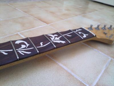

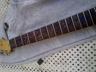

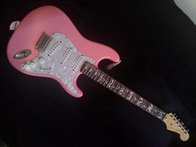

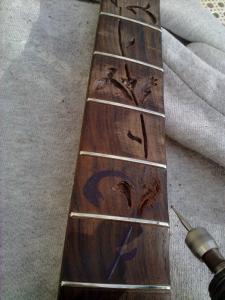

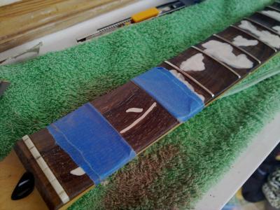

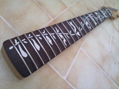

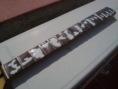

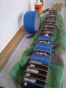

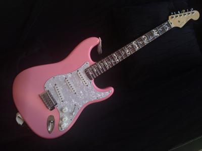

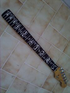

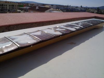

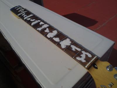

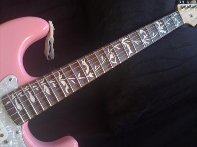

Bueno, más que ayuda, consejo para lo próximo que haga. Tengo una Strato Mexicana que estaba destinada al vertedero ( un amigo la tenia hecha trizas ) y quise hacer algo especial. El resultado ya lo veis. El escalopado no me supuso incoveniente alguno, pero a la hora de hacerle los inlays ya sabia como iba a quedar el resultado. Le aplique resina de poliéster tintada de blanco y después los correspondientes papeles de lija. En lo que os pido consejo es: Como hago para que la próxima vez el dibujo me quede mas definido?? con esto me refiero que los dibujos no están lo suficientemente bien curvados, por lo menos para mi gusto, hay algún truco?? y ya por último, hay alguna tienda que venda los inlays para poder incrustarlos uno mismo? Un saludo a todos y gracias de antemano.

Bueno, lo que hubiera sido muy facil es ponerlos de vinilo, asi no hay que rutear y seguro que quedan definidos. El problema de comprarlos hechos a veces es hacer coincidir el ruteado con la incrustacion.
¿Tu como lo has hecho? ¡¡¡Esto si que no lo habia visto antes!!!! ¿Que material liquido es este?
De todas maneras decirte que yo lo veo de lujo, se la ve muy bien, y puede que en algun punto concreto, como bien has dicho tu se vea algo raro, pero en general se ve un muy buen trabajo. Quizas esa definicion que tu dices que buscas sea que la incrustacion no brilla como una de nacar o de madre perla, ¿podria ser?

El problema es que la fresa no sea lo suficientemente fina, entonces el acabado no es tan bueno, además de que no es lo mismo hacerlo a mano que con una fresa CNC...
Luego por supuesto, el haber hecho el gazpacho ese de resina pues te rellena todo el hueco, defectos incluídos... cuando se hacen estos trabajos se incrustan los inlays cortados y se rellena el hueco sobrante, no se rellena el hueco de "inlay líquido" :D Tendrías que haber incrustado un inlay bien terminado y luego rellenar el ruteo con cola y serrín para adaptarte al inlay, no al contrario.
Inlays hay mucha gente que los vende, en todos los tonos y colores. Este en particular es muy bueno y quizá el más económico.
http://www.ebay.es/itm/IBANEZ-TREE-OF-LIFE-INLAY-/370577678587?pt=Guitar_Accessories&hash=item564826a0fb
