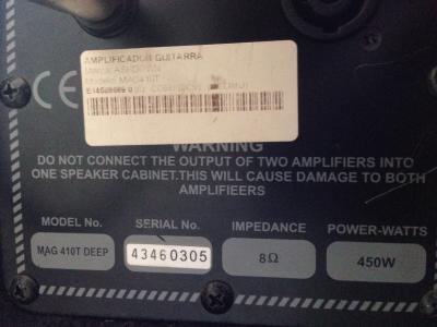

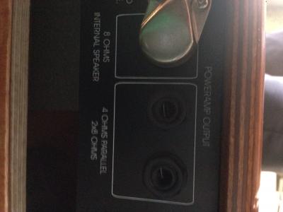

Buenas de muevo, por si a algun poseedor del Sinmarc G50r le interesa. Resulta que este amplificador es un clon del Engl Thunder reverb, pero el Sinmarc lleva EL34 y el Engl lleva 6L6. No parece algo estraño? Si clonan un ampli porque le ponen las valvulas de potencia diferentes?? Hay lo dejo...... Saludos!
pepe12
por el 20/05/2015
... lo de las valvulas es por el tono que buscan, una 6l6 son mas americanas en cuanto a sonido, y las el34 son inglesas, mas cuerpo y tal, ya sabes.
Lo de la pantalla del bajista... pruebala con una de guitarra, porque las de bajo estan capadas de agudos (del rango de la guitarra).
Prueba con una pantalla de 2x12" o 1x12" para que veas la diferencia.
Sebas
por el 20/05/2015
......basicamente probe con lo que tenia... Ayer conecté a un celestion y se nota la diferencia. Mañana me traen una 2x12 con unos silver a ver que tal suena. Defiitivamente el cono Beyma no me gusta.
Ademas le probaré unas 6L6 y lo llevare a ajustar a ver como queda. Saludos!
