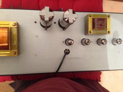

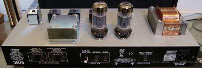

Buenas compañeros, gracias por los comentarios. Si, supuestamente copia al ENGL Thunder Reverb 50. De echo pondre unas fotos donde se ve que estan montados casi igual.
El esquema es porque me gustaria saber cual de las valvulas ECC83 es la que va con las de potencia, V1 V2 V3 V4.
Según lo que leí la gente esta muy contento con el pero a mi me decepciono un poco al principio, me sonaba muy agudo y con poco cuerpo, por eso voy a empezar por probar otro juego de valvulas.
Saludos y gracias de muevo!!! :bien:
