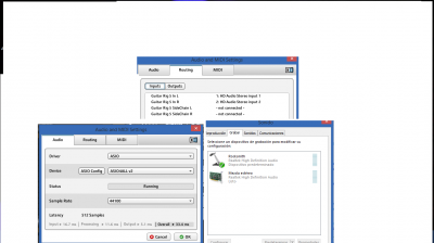

Hola quería saber que puede ser?Por favor hace 2 dias intento solucionarlo y nada,dejo unas imagenes para que vean como lo configure.

En Guitar Rig, te vas a File, después a Audio and MIDI Settings... después en el área donde dice Device le das click al recuadro llamado ASIO Config y te aseguras de tener encendida y bien ruteada la entrada y la salida (es decir, te aseguras que la entrada sea la que estas usando y la salida sea por donde quieres que salga el sonido). Después, de nuevo en la ventana Audio and MIDI Settings del Guitar Rig, te vas a la pestaña que se llama Routing y te aseguras que las entradas y salidas estén bien ruteadas (obviamente tanto en el ASIO como en el Guitar Rig las entradas y salidas deben ser las mismas).

#2 muchas gracias si dice exactamente el mismo y no pasa nada.Lo raro que es que tampoco la guitarra suena en la pc sin el programa, ya me esta frustanado esto :(

En Sonido/ Reproducción tienes elegida la tarjeta de sonido?

#4 tengo elegido el microfono porque esta entrada tiene una sola y es de mic y auricalares es mixta.
Pero probe en la pc de escritorio y tampoco se escucha la guitarra,cambie las fichas probe con un bajo ya no se que hacer
