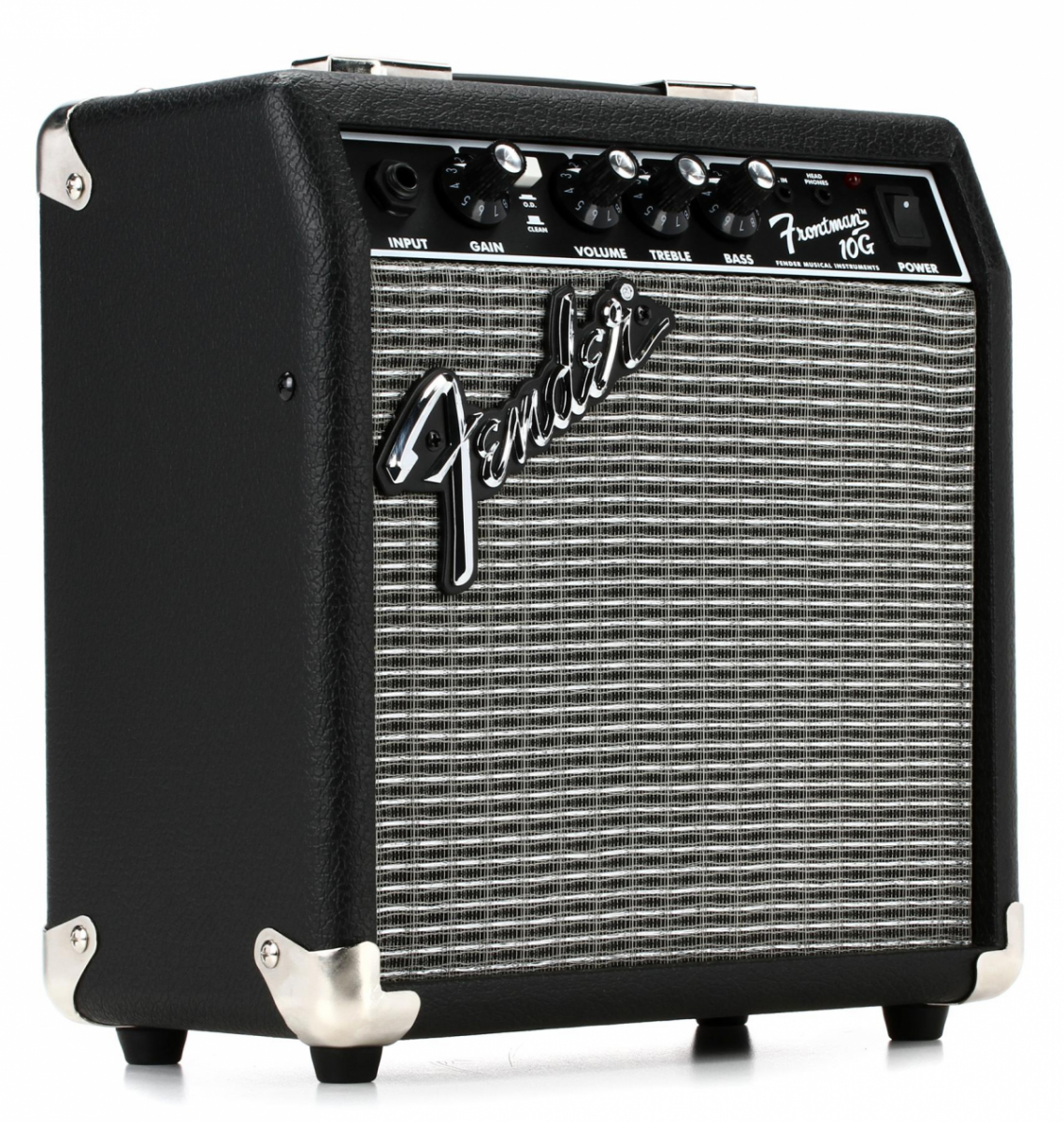

Hola gente del foro! bueno.. estoy interesado en aser un footswitch para poder cambiar de limpio a distorcion sin moverme.. el problema es que en mi ampli Fender Frontman 10G no ahi ninguna entrada para este accesorio.. Mi pregunta es, ahi alguna manera de poder conectar el swich al ampli aunque no tenga esta entrada??

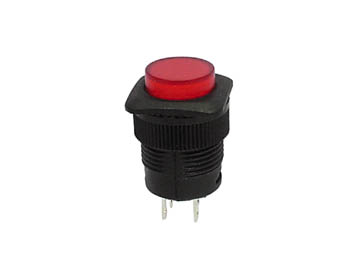

Haber lo que se me ocurre es lo siguiente:
Necesitaras un cable de linea.
Un Pulsador. (De los que cuando oprimes quedan accionados y vuelves a presionar se suelta, tal como el de la planta)
Este sería el ideal, pero hay otros
Estos no aguantan mucho, pero si los pisas suave y les pones un refuerzo arriba quedan bien, y hice uno con uno así una vez.
La planta tiene un interruptor de Clean a OD, lo que puedes hacer es abrirla y quitar cuidadosamente el interruptor, que debe de estar conectado con dos paticas a la placa (Supongo que debe de ser así pues la verdad no lo he abierto uno nunca, basta con mirar y ya) entonces vas a soldar ahí en las paticas el cable,
Pelas el cable como el que está aquí en la imagen y luego lo soldas en las paticas del pulsador y lo pruebas pues ya debe de cambiar de efectos.
Te recomiendo que hagas una cajita ya sea en Metal o madera para que coloques el pulsador y pareza un stompbox.
Recuerda primero revisa todo a ver si es factible y busca ayuda con alguien que sepa de electrónica, aunque de verdad es sencillo.

hola! perdon por responder tarde!! tengo el problema que no entiendo la parte en la que dises "La planta tiene un interruptor de Clean a OD" QUE ES LA PLANTA?? te refieres al pulsador?? se ve vastante sensillo de aser.. pero no entiedo esa parte porfavor explicame...
Luisito Baneado
por el 15/10/2011
La placa base del ampli, hay esta soldado el botón del cambio de canal, el que pulsas tu desde fuera, que esta al lado del gain.
Yo sustituiría ese interruptor por un jack hembra, quzás soldando dos cablecitos donde esta soldado el interuptor y taladrando el chasis por detrás y luego hay enchufaria el footswich
haderms
por el 15/10/2011
El amplificador (Planta aquí en Cartagena) tiene ese botón blanco en donde seleccionas Clean u OD, el cual está al lado del Gain. Ahí es donde reemplazarías ese Botón por uno externo con un cable.
