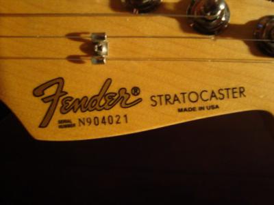

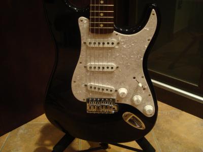

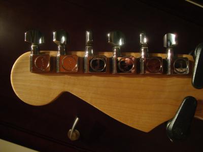

Hola, a mi también me quieren vender una Fender Stratocaster, pero en este caso, americana. El dueño me comenta que es una Fender Stratocaster de 1999, comprada en Ebay Usa. El número de serie también aparece por delante debajo del logo de Fender, las clavijas son Fender, y las pastillas originales las ha cambiado por unas Texas, pero lo de las pastillas no importa porque creo que también me incluye las originales. Pongo unas fotos y a ver que opinais.
Tariu
por el 02/09/2012
Con esas fotos... poco. Desde luego una american standard no podría ser porque no coinciden cosas, luego habría que ver más fotos porque con eso no se ve nada... mástil entero, placa de unión, pala completa, cuerpo completo... más fotos y mejores.
Podría ser si acaso una gama baja americana que había por aquellas épocas, la american traditional, aunque ese puente tampoco me cuadra... no lo conozco y no digo que no sea fender, pero me parece bastante raro.
Pide más fotos y sacaremos algo más en claro

#8
Es que yo también dudo de que sea una Fender Stratocaster American Standard, los guiacuerdas, el puente, nose...hay muchas cosas que no me coinciden, por eso pregunto por si alguien sabe más del tema, pero asta ahora ninguna respuesta positiva he recibido de esta guitarra... 550€ era demasiado barato para una guitarra de ese calibre.

No, es que American Standard NO es, puede ser otra serie, pero American Standard no.
La AS del 99 lleva logo spaghetti y el tremolo siempre es de 2 anclajes y con otras selletas, de base... por eso digo que sin más fotos no podremos ver más cosas.

Tienes dos hilos abiertos con el mismo tema y la estamos liando bien. Parece una American Traditional, piezas MIM y puente Squier.
