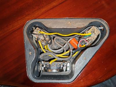

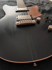

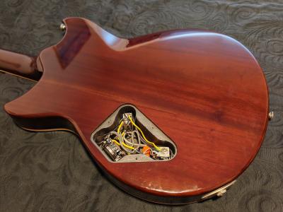

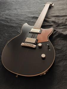

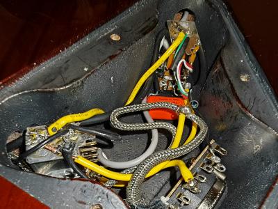

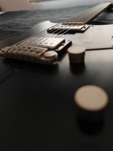

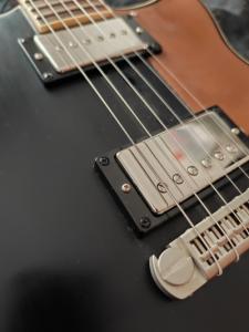

Pues ya la tengo terminada.
Al final he utilizado un esquema standard de 2 humbuckers con 1 pote de tono y 1 de volumen de 500k, condensador Orange drop de 0,022.
Una Seymour Duncan Phat Cat P90 en mástil y una seymour duncan sh14 custom 5 en puente.
Las pastillas originales las encontraba demasiado oscuras y el pote de tono no se podía utilizar....
Podría ser las pastillas, la cubierta de alpaca, no lo se.
He conseguido abrir el tono y ahora suena más orgánica.
Por si alguien se plantea un cambio similar, ahí dejo mi experiencia.

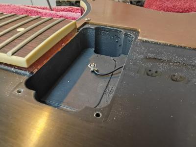

Además una curiosidad que descubrí con el cambio de las pastillas es que esta construïda con el sistema long tenon. No me lo esperaba.
En la foto se aprecia, caoba, tapa de arce y el long tenon.
