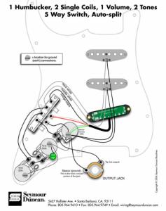

Hola a todos....
Hay algo que me está volviendo loco..El tema es fácil,he hecho toda la instalación segun el esquema..y el tema es que no tengo control de tono sobre la pastilla del puente ( Dimarzio Chopper )...No se si es algo normal o quizá hay que puentear alguna de las patillas...
Agradeceria mucho que alguno de los magos de la electrónica que andan por aquí,sacase la varita y me diera un zurriagazo..
A lo peor estoy pidiendo un imposible...no me traladreis que me acabo de poner hace poco con el soldador..ja ja ja..
Un saludo de antemano a todos....Muchas gracias...

En la otra Strato que tengo,le monté el cableado segun el gráfico que has puesto y todo perfecto..el puente tiene tono...
El tema es que al montar esta Humbucker,usa la patilla donde va punteado y si lo conectas ahí no funciona.....No obstante lo he probado tambien.....
La verdad es que esa pasti tiene un tono que me encanta y tampoco pasaria nada,tiene un sonido impresionante en la cuarta posición con la de en medio..ya es pura cabezoneria y seguir aprendiendo.....
Un abrazote tio.... :brindis:

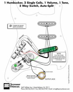

Me equivoqué de esquema...puse el de 1 vol y un tono....este es el bueno....

Los tonos actúan sobre las pastillas en las que están conectados, asi de simple, en el esquema tradicional SSS, la del puente no tiene tono.
Yo lo que haría en una HSS es poner un volumen y un tono general, dejaría el tercer potenciometro para mezclar el sonido de la humbucker a single (si es que tiene 4 cables).
