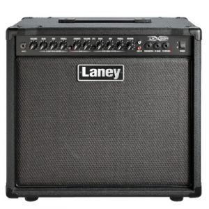

Buenas tardes, soy bastante principiante en esto y estaba en busca de mi primer amplificador, estaba bastante convencido sobre comprar el laney lx65R de 65W pensando que tenia Celestion y hoy leyendo muchos foros etc, recien caigo en que ya fueron modificados por los HH de laney. Busque foros sobre el tema y no encontré y queria tener alguna opinion al respecto de esto, sigue valiendo la pena? siguen siendo buenos amp a pesar de que son de transitores o debido a los nuevos parlantes disminuyó su calidad?
Muchisimas gracias!!!

#1 El HH lo llevaba el Laney Cub 12 que tuve.
Era un cono con poca sensibilidad.
Para andar por casa andaba bien pero para tocar a volumen alto en ensayo era oscuro y sucio le faltaba claridad.
Le puse un Cel V30 y cambió una barbaridad.
El ampli está bien ,.....
el cono
HH cómo bien sospechas es muy genérico.

Y si no quieres gastar en un V30.
Busca un altavoz Blue Marvel de segunda mano.
És cómo el V30 y mucho más barato.
És muy buen altavoz.
Lo tengo en mi Peavey Studio.
