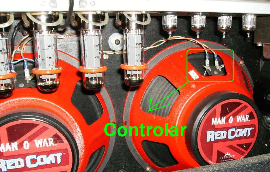

fijense si no tienen sucio los potenciometros de volumen... si cuando los mueven, con la guitarra conectada y sonando... suban y bajen el volumen para ver si hace ruido tipo a fritura.
Si es asi, le ponen un poco de aceite lubricante en el pote, sacando la perilla de plastico, sobre el palito de metal jajaja sin desarmar nada... y lo mueven hasta que el ruido se vaya.
Fijense si el parlante, tiene bien soldado los cabales que lo conectan y si la plaqueta a la que esta solado el cable no hace juego o se mueve.
