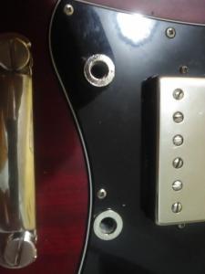

Ayuda como quito el golpeador
FRANK
por el 20/04/2017
Tengo este problema eso no me deja sacar el golpeador

Solo necesitas un tornillo de la misma métrica com más o menos el doble de longitud de rosca. Se trata de seguir roscando cuando encuentres el tope, la pieza (que va a presión) saldrá sola. Por supuesto el tornillo debe ser plano, sin punta.

#3 muchas gracias amigo, intentaré.
FRANK
por el 20/04/2017
#3 y como vuelvo y lo instaló? A presion?
Loren
por el 20/04/2017
Si a presión con un martillito de teflon
