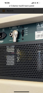

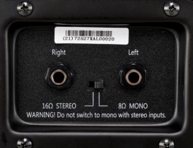

Adjunto foto del panel trasero del ampli y 2x12.

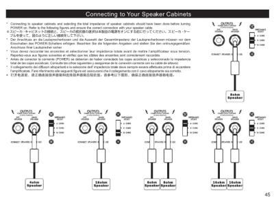

Deduzco por instrucciones que, si añadi la pantalla y la uso en mono, serían 8 + 8, y el selector del ampli a 4. Eso tiene sentido????
En cambio, si solo uso la pantalla, debería ir a 8Ohms?

Hola.
Si utilizas el altavoz del combo que intuyo (tiene una impedancia de 8 ohmios) ,ya que el selector del ampli está en esa posición.
Y le añades la HB en mono, que también tiene 8 ohmios, la resultante son 4 ohmios.
Si utilizas solo la pantalla, hay dos posibilidades, una sería utilizarla en mono, con lo cual la impedancia a seleccionar es la de 8  ohmios.
La otra opción es utilizar el modo estereo, , pero de esta forma solo utilizas uno de los V30, y la impedancia a seleccionar en el ampli sería 16 ohmios

Buenas Sam, si usas solo el combo tiene que estar en 8 Ohm... si usas sola en mono la pantalla externa tambien a 8 Ohm... y si quieres usar el altavoz del combo mas la pantalla externa, la pantalla en mono y el selector del ampli en 4 Ohm...
