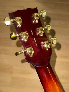

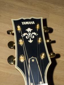

No había forma de reclamar una garantía ya que se me cayó la guitarra y eso no lo cubren.
Ya está todo en orden con los nuevo clavijeros. El tono dorado es un poco diferente, pero quedan bien, y creo que son igual de buenos que los que llevaba, al menos al tacto, y en como aguantan la afinación. También pesan un poco menos.
Gracias a todos.

A ver cómo envejece ese dorado, lo importante es que ya es funcional de nuevo :)

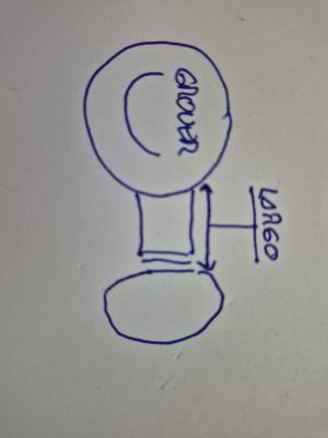

Los vastagos on mas cortos...
quizas los Gotoh hubieran quedado mejor y mas espacio para afinar.

No se a que te refieres con los vástagos. Las medidas son idénticas. Incluso pensé en poner las palomillas originales en esos clavijeros, pero el que se rompió tenía un fisura que no se veía a simple vista, y no lo hice.
Son igual de operativos que los originales, aunque debo decir que los originales tienen un mejor acabado los mires por donde los mires, pero 78 pavos por cada uno... estos me han costado 106 pavos, y ya me parece caros...

Personalmente siempre prefiero Gotoh a Grover.
Creo que los que monta la Yamaha son estos
https://www.thomann.es/gotoh_sg301_20_tuners_3l_3r_g.htm
pero con el nombre de Yamaha

Pues te ha quedado muy bien.
El dorado se va solo, ya verás, se va a casi igualará poco que lo toquetess....

No creo que sean las mismas. Yo también lo creía pero no deben de encajar. Además que con lo que vale ese juego completo, no te compras una unidad de las originales de Yamaha. Que no se si los has visto, pero una unidad cuesta 78 €.
#19
Nada, afinaré con guantes para preservar el dorado... 😂, que es lo único que ha priori me tiraba un poco para atrás, me refiero a los dorados, pero en esta guitarra quedan muy bien.

Me refiero al largo de los cilindros que salen de la mecanica, que acaban en las palomillas, creo que hay medidas de largo y estos me han parecido cortos, que me paso a mi...

Ok. Entiendo. No me arriesgué y se los pedí a Txirula, que me buscaron unos que encajaran como los de origen. Si los hubiera comprado por mi cuenta, seguro que me hubiese equivocado. Hay mucha medidas diferentes.
