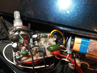

Hola a todos... me regalaron una guitarra Charvel Modelo 4 como esta http://img.photobucket.com/albums/v142/mazibee/For_Sale/Charvel_Model_4_Ruby_0001.jpg
El problema es que al dueño anterior se le daño de lo electronico y lo quiso reparar el mismo, como no sabe conecto y desconecto cables de los pots y al no saber que hacer me la regalo... Lo que necesito es el diagrama de conexiones o si alguien me puede explicar o tiene una guitarra igual que me diga por favor como conectar los potenciometros de tone y volume.
Gracias de antemano por su atencion. Saludos

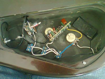

Pon fotos para ver como estáel asunto en el hueco de la electronica.
Quizás pueda ayudarte tengo una muy parecida solo que con dos humbuckers.

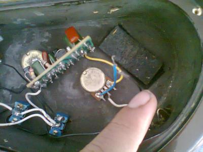

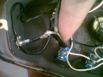

Le acabo de tomar estas fotos:

Ya puse fotos, alguien que me ayude por favor, no quiero tirar mi guitarra :(

Lo siento me habia olvidado de este post!!! :russian_roulette:
Te cuento:
En la mia el cableado es un poco distinto porque lleva dos humbuckers y un selector de 5 posiciones,pero el previo electronico es identico.
Ahora te hago fotos y te las subo.
smooby
por el 08/11/2012
En estos enlaces tienes todo lo que necesitas,fotos,esquemas y explicaciones detalladas.No deberias tener problemas para rehacer el cableado.
La el circuito electronico es un booster para potenciar los medios.
http://guitarnuts2.proboards.com/index.cgi?board=wiring&action=display&thread=6453
http://www.kramerforum.com/forum/showthread.php?37372-wiring-diagram-for-charvel-model-4-or-6
http://www.jcfonline.com/threads/126104-Problem-in-preamp-%28midboost%29-Charvel-Model-6

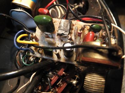

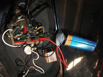

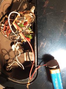

Por si te sirven estas son mis fotos
Hala!al bricolage!que tengas suerte y te quede perfecta.
Es muy buena guitarra.
