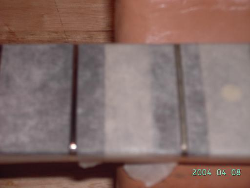

Luego de dejar reposar un buen tiempo el matil, y verificar repetidas veces que este se encontraba perfectamente (o casi) recto, procedí a empapelar el mastil entre los trastes tal como muestras en la foto.
Las cuerdas ya las había retirado con anterioridad. Empepele sobre los potes, pastillas, selector, puente... todo.
Arme un taco de unos 25 cm x 6 cm mecanizado, afirme perfectamente la lija, y posterior a pintar todos los trastes, hice "en nombre de Dios", y comencé el trabajo.
