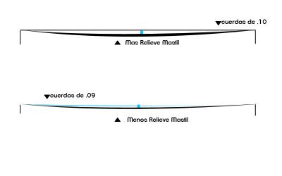

Piensen que las guitarras, sobre todo las Les Paul, necesitan un relieve para evitar trasteos, el alma forma el relieve que hace que el mástil sea cóncavo ( no mucho obviamente ), esto hace que, aun que sea mínimo, la pala se acerque mas al cuerpo de la guitarra, la distancia se reduce desde el clavijero hasta el puente, es muy poco, pero suficiente para notarse en el trasteo; este relieve no funciona igual para cuerdas mas delgadas, porque? porque las cuerdas de .09 son mas delgadas precisamente, y quedarían muy holgadas para la afinación standard ( talvez se tendria que subir la afinacion un tono o medio tono para tensar mas las cuerdas,) por ende la tensión que necesitan es un poco mayor, es decir se necesita apretar un poco mas el alma, esto lleva al diapason mas cerca de un relieve recto, esto hace que la pala se jale hacia atras, (ya que si apretamos se puede hacer un relive convexo), entonces al jalar mas el clavijero se aumenta la distancia con respecto al puente y con ello la tension aumenta. ( claro todo esto son cosas de milimetros, pero desgraciadamente esos milimetros de mas o de menos combinados con el grosor de la cuerda y la holgura esta se combina para generar los trasteos.)
para saber como identificar esto, sabes que una cuerda mas gruesa necesita menos tensión en este caso( un poco mas de relieve), ya que de por si son duras, y si aumentas la tensión pues seria prácticamente imposible pisarla y ni decir hacer un bend, por eso se usan cuerdas mas gruesas en afinaciones mas holgadas, como drop c o hasta afinaciones en B, porque el grosor de la cuerda junto con la tensión del mástil lo permite , ya que si colocamos cuerdas de .09 para afinaciones de este tipo quedarían totalmente flojas porque necesitan mas tensión. porque sino quedan flojas, y trastean demasiado..
bueno no se si es lo mismo que decias.. pero no me di a entender al principio..
saludos..
Por cierto adjunto un dibujo donde se explica esto, en el diagrama se ve el mismo relieve, que para afinacion standard, las cuerdas de .09 quedan mas flojas y por ende trastean

cuanto mas fina, necesita mas amplitud de onda para lograr la msima frecuencia (nota) que con cuerdas mas gruesas, asi que aun con la misma curvatura de mastil puede que trastee la del 09 y no la del 010, ademas de lo que se explica en el esquema, ambas cosas juntas, en una guitarra bien ajustada para 010 con accion baja hace que practicamente seguro trastee al cambiar a calibre inferior

por eso.. es lo que estoy diciendo, como el chaval tenia cuerdas del .10 ( pero creo que el no sabia que tenia esas), y puso del .09, le empezo a trastear, y de ahi viene la explicacion tan larga que di. que es lo mismo que dices.. pero talvez no me llegas a enteder xD.. pero es lo mismo.. y creo que confundes un poco el texto, pero, eso mismo pienso, que con una curvatura para cuerdas del 10, con cuerdas de 09 trasteara por falta de tension
