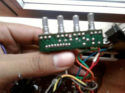

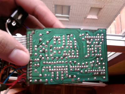

dragonarios
por el 18/02/2013
hi, aqui dejo un par d fotos....
se me es imposible hacer mejores fotos, no tengo una cam en condiciones para ello..... saludos
hellvilleRock
por el 18/02/2013
Habras confundido la polaridad cuando cambiaste el conector de alimentacion?
Funciona con su pila?
La verdad es q no se ve nada en las fotos.
