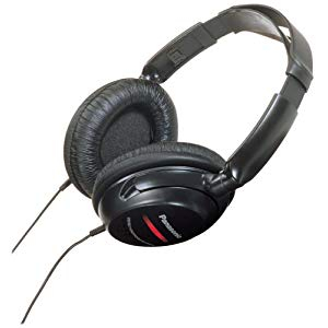

Lo q pasa es q mis audifonos : 3834b7456ff96d2e6f8fe31d9a738-752507.jpg
siempre que lo conecto al notebook escucho por los dos lados sin problema... pero ahora lo conecte hoy y solo se olle por uno i.i ... los compre hace un par de meses solamente a si q viejos no estan y los cuido mucho ...
En mi mp4 si se olle por amos lados por eso me parece raro..en la tv se olle por uno solamente pero siempre se ah oido solo por uno en la tele no se si sea normal..pero en el pc se que lo ocupe por ambos lados...

Si en un reproductor se oye por los dos lados, asegurate que en el mezclador de la computadora no se haya movido "accidentalmente" el balance, o si es en un programa de edicion de musica que no este seleccinada posiblemente una mezcla a mono...
Tambien si puedes prueba otros audifonos en la computadora para descartar un problema en el conector...

probe con otros audifonos y pasa lo mismo, se ollo solo por un lado, cosa que antes no pasaba ...
como veo donde esta el mezclador del pc?? i.i ..aunque ocupe windows media player o escuche de intenet la musica se olle solo por un lado
gracias de ante mano
recien encuentro el problema!.. era el mezclador xD... alguien se meto a speakers y se metio a uno de los balances y el de la derecha estaba casi en 0 ...gente esta de por aca u_u .. en fin...
gracias por la ayuda.. metiendo mano encontre la respuesta xD
