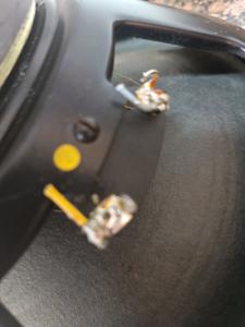

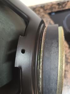

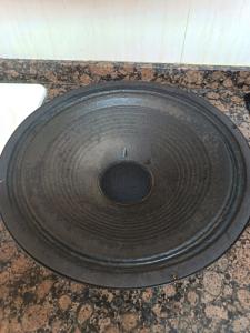

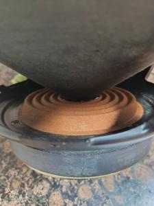

Voy hacer caso al compañero y desmontaré un altavoz para ver si dentro tiene algún número o algo .
Me gusta tener el equipo lo más original posible, y los celestion que llevaba, los 65, salen un poco caros.
Voy a ver y os cuento
Luego de paso miraré ese vídeo de comparación haber que tal
Pros
por el 22/08/2025 4 anuncios en Mercasonic
No encuentro nada de nada.

Hola, son unos McKenzie americanos.
Me pasó lo mismo con una pantalla que compré de jcm800 de primeros 80. Pensaba que los habian sustituido por otros pero he investigado y hay varias pantallas jcm800 de esa epoca que los montaban. Se ve que son los originales, aunque parezca raro. Busca altavoces Mckenzie y verás algunos marshall de finales de 70 principios de 80 con ellos 👍
Pros
por el 10/09/2025 4 anuncios en Mercasonic
#20 si, un compañero me lo comentó y si que en esa época algunos los llevaban. He visto fotos y creo que son iguales.
Gracias por tu aporte
Pros
Es clavado a este.
Toletvm
por el 10/09/2025 1 anuncio en Mercasonic
Problema resuelto
Pros
#23 Gracias . Saludos
