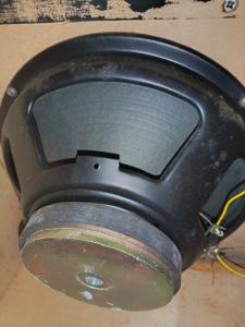

Hola Compañeros, tengo una pantalla Marshall JCM800 lead series. De entre 86 al 90. Lleva unos altavoces que no se identificar. No hay marcas ni nada. Pero he visto en por la red alguna de ese año igual. Alguien puede identificarlos??
Sabéis que pueden ser??

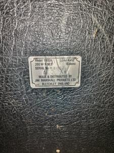

Sería interesante saber el modelo exacto de cabinet y WATs total de potencia, en los años 80 existen varios modelos de cabinets jcm800 lead series, el más común es el modelo 1960 que llevan Celestion G12T-75 y sin duda si se trata de un cabinet de final de mitad de la década de los 80 son estos los que debería llevar, el modelo exacto del cabinet viene en una etiqueta plateada con cuatro grapas en la trasera, es similar a esta:
A parte del más común 1960 jcm800 lead series cabinet hay otros modelos algo menos habituales como el cabinet 1984 válido para bajo y guitarra con parlantes Celestion G12H-30, el cabinet 1982 con parlantes Celestion G12-80 y también algunos 1960 que venían con parlantes Celestion G12-65 o Greenback Celestion G12M-25, pero si tu cabinet es el 1960 y realmente es del final de la segunda década debería llevar los parlantes Celestion G12T-75.

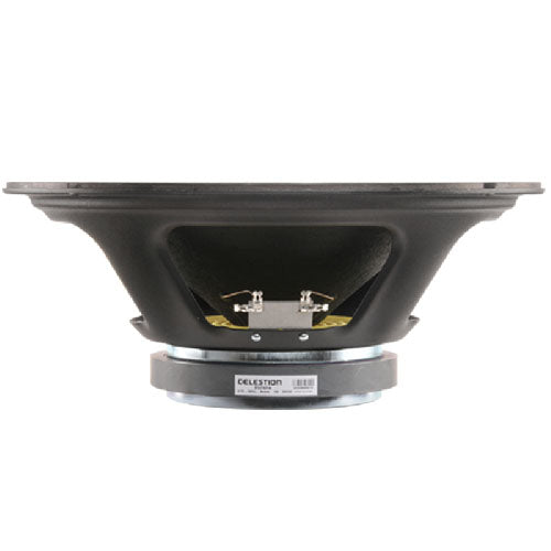

Llama la atención que los cuatro parlantes vengan sin etiqueta o que alguien la haya quitado, no es lógico. Otro detalle es el acabado negro en el armazón de los parlantes, los Celestion en los 80 todos van con armazón cromado:
Otro aspecto es el punto amarillo en el polo del conector de estos parlantes, particularmente no había visto en los Celestion esta nomenclatura para identificar el polo del conector, en cualquier caso podria tratarse de una simple pegatina que algún técnico pusiese.
Por la foto, en apariencia, se asemejaría más bien a los parlantes Goodmans que Marshall utilizo durante un corto periodo de tiempo, pero fue en periodo de finales de los 60 y por la foto son distintos:
Considero que lo mejor es consultar todos estos aspectos a la persona a la que se lo hayas comprado y aclarar si son los parlantes originales o fueron reemplazados ya que yo particularmente no consigo ubicarlos con los que Marshall solía instalar en los 80, en todo caso por aquí hay gente mucho más experta y quizás podrán ayudarte con mayor exactitud.

Por la etiqueta tu cabinet fue fabricado en la segunda mitad de los 80 y por la potencia debería llevar parlantes Celestion G12-65, es decir 4 parlantes x 65 W. dan la potencia total 260 W R.M.S. que figura en la etiqueta.

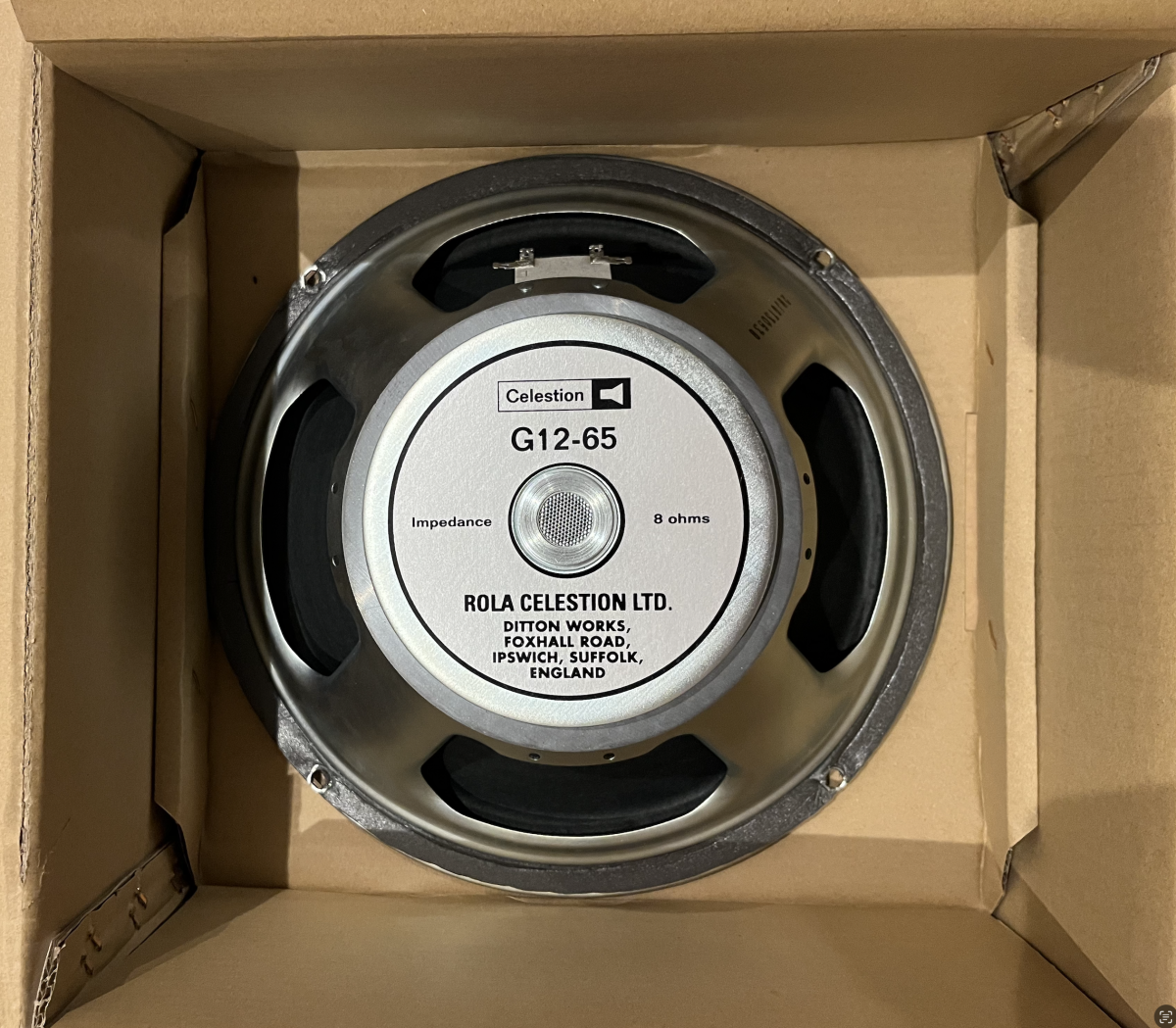

El parlante G12-65 es este, como ves no se parece nada al de la foto de los que tienes:
¿Los parlantes no tienen tampoco en ningún lateral del armazón grabado el código como aparece en el de la foto en aspa superior derecho, ni tampoco en el lateral ninguna etiqueta similar a esta?
Creo que es muy probable que esos parlantes sean de reemplazo, no los que traía el cabinet, lo más adecuado es contactar con la persona al que compraste el cabinet para que te indique que parlantes son, si no tiene ese dato y no hay en el parlante ni etiqueta ni código de modelo estampado en el armazón  lo único que puedes hacer es llevar el cabinet a un técnico especialista para que con los aparatos adecuados puede darte las características técnicas del parlante y así saber realmente la potencia R.M.S., amperaje y todas esas cosas, pero salvo error u omisión particularmente creo que esos parlantes no son los que traian, a falta de información un técnico especialista podrá obtener las mediciones y sacarte de dudas de si pese a ser de reemplazo es de calidad.
