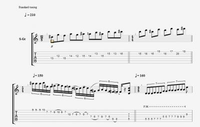

Hola buenas vereis llevo tocando unos dos años y algo y ya he adquirido bastante velocidad y una digitación maja. Me he puesto a sacar Fortune In Lies de Dream Theater y hay ciertas frases en las que por más que me pongo el metronomo y practico desde una velocidad en concreto que me va bien, no consigo ganar practicamente velocidad. De hecho en 3 horas que llevo en 2 dias solo he conseguido ganar 15 bits por segundo de velocidad.
Que me recomendais hacer?

Es la primera vez que me pongo, digamos enserio a sacar una parte dificil con el metronomo
te adjunto las partes que me dan problemas en una imagen:
Asier Díaz Guerrero
por el 25/08/2012
(los 2 primeros compases van juntos, los otros dos irian separados en otras partes de la canción)
Especialmente tengo problemas con el de 9/8, que me cuesta mucho de encontrar la lógica al oido

Puede que el problema esté en la digitación que estés utilizando en la mano izquierda. Con una digitación equivocada, donde quizás tengas que cambiar de posición demasiadas veces, es muy dificil aumentar la velocidad.
