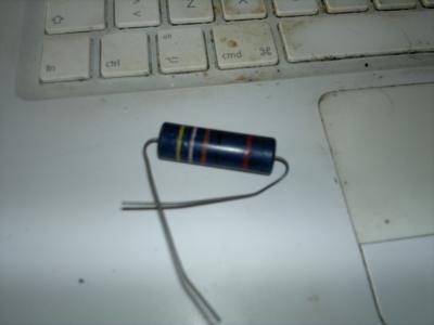

Recientemente he adquirido varios condensadores por Ebay, en concreto unos clasificados como Sprague Bumblebee 0,047.
Son de color azul y es la primera vez que me topo con alguno así. Alguien me puede decir si son auténticos o no ?

la foto, justo esta desenfocada en la zona central.. donde esta el componente....
a priori.. los bumblebees, son negros no azules.. aunque hay negros azabache que pueden confundir con el tipo de luz.
las bandas de codificacion suelen estar mas centradas.. y hay unas caracteristicas que hay que ver detenidamente...
una foto con los pequeños detalles..

pues a priori no parece un abejorro.. ni un black beauty de esos :D :D
estos condensadores son en realidad de papel coil.. o PIO como dicen los ingleses...
son de papel aceite, y tienen una especie de capsula plastica....por eso te envie la fotillo..
ojo. no quiere decir que sea malo.. estos condensadores se usaban mucho en tv antiguos.. y pueden ser tan validos como los abejorros
lo unico que seria conveniente mirar su capacidad con un capacimetro.. por que pierden facultades con el paso del tiempo... y unas terribles fugas.

Pues ya tengo confirmación, es muy probable que sea un SPRAGUE original de los 60, el color azul indica que se usaba en equipos marítimos.
El valor es de 0,049.
