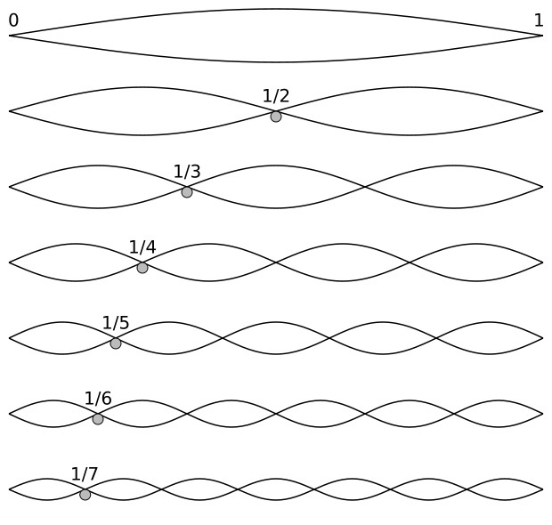

A ver si sé explicarlo:
Si imaginamos las posiciones de las pastillas parece que la amplitud de la fundamental en la del puente es menor que en la del mástil.
Si vemos esta imagen:
Hay un nodo de la tercera en la pastilla del puente. En la pastilla del mástil hay un nodo de la tónica dos octavas por encima de la fundamental.
Es por esto que supongo que sonarán diferentes.
La composición de los armónicos con sus amplitudes creo que será lo que nos dará como resultado un sonido más grave o más agudo de la misma nota. (yo añadiría que incluso puede cambiar ligeramente el timbre)
Todo esto con la suposición de cuerdas al aire y las dos pastillas iguales y a la misma altura.
La guitarra eléctrica es un instrumento muy complejo. La guitarra acústica (o la clásica) parece más simple esquemáticamente pero el estudio de la tapa armónica creo que es mucho más complicado que el estudio de la eléctrica.
Corregidme si me equivoco.
Salud y armonía.
