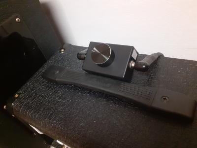

Caro de cojones.
En el foro de segunda mano, ese mismo artilugio 20 pavos, hecho por un compañero y con una descripción sincera y útil, ahí lo dejo...
La cuarta parte del precio del JHS.
luishouse
por el 24/02/2023
#13
Sip, yo tengo uno también hecho por un forero, 40 pavos puesto en casa y recién hecho, como el pan.

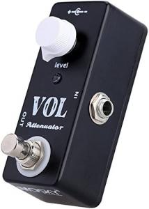

Ya que veo que no parece muy complicado el tema de los atenuadores tipo el JHS entonces pregunto ¿Qué opinión tenéis de los tipo Mosky?
Es que buscando por internet me topado con el mosky por 21 euros de Aliexpress y el JHS cuesta 79 y ya viendo la foto que ha puesto el compañero Rutiguer pues me parece una tomadura de pelo.
Este es el Mosky ¿Tendrá entrañas similares?
