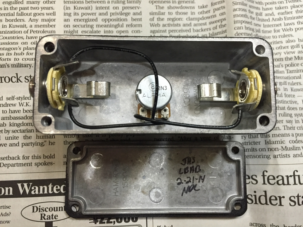

Si tiene loop de efectos, puedes probar esto:
https://www.thomann.de/es/jhs_pedals_little_black_amp.htm
Por cierto, este aparato costaba 50 euros no hace mucho, de qué manera se está subiendo Thomann a la parra.
Un poco caro para tratarse de un potenciómetro.
luishouse
Caro de cojones.
Rutiguer
por el 24/02/2023
Hay que ser muy sinvergüenza para pedir ese dinero por esto:
Yo me he fabricado de esos y me ha salido incluida la caja por menos de 30 euros. Si buscas otra caja te sale por 10 euros.
