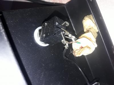

Hola! Pues mi amigo y compañero de banda se compro un Valvestate de segunda y no le funcionaba la pedalera de cambio de canal, solo si pulsaba el OD1/OD2, mientras que el boton clean /overdrive no hace nada si lo pulsas. Lo he abierto y me he encontrado los cables fatal cubiertos con un trozo de papel y no se como arreglarlo porque se soldar pero no tengo ni idea de electronica. Alguien que tenga uno y me pueda enviar fotos de como lo tiene soldado o algo?

Así es como me lo he encontrado

El pedal de cambio de canal en los valves sólo funciona si tienes pulsado el botón del ampli.
Es asi, no es que este roto.
El mio era un 8100 y funcionaba así
Luego tenia otro pulsador para activar la reverb.

Hombre, yo no sé como funciona, pero reconocerás que las tripas de ese pedal muy buena pinta no tienen...

#3 Yo tuve un VS65 y no tenias que mantener pulsado... pulsabas una vez y te cambiaba de canal sin más.
No se si será por ser otro modelo pero es un poco rara esa forma de funcionar ¿no?

Eso suena a que es tipo "momentary" y no "latch".
Es cuestión de mirarlo al comprar uno. Los hay de calidad aceptable por 20 euros. Saludos.

Da la sensación de que el cable suelto tiene que ir al terminal que esta vacio, pero solo "da la sensacion".

#5 creo que se refiere a que en el amplificador debe estar el botón de cambio de canal activado para que el pedal funcione.
No que tengas que tener pisado el pedal todo el tiempo.
