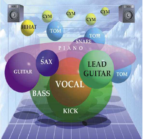

Solo para aportar algo sobre masterizacion y ecualizacion que lei en un libro recientemente "The Art of Mixing" de David Gibson, para tener una idea general; mientras escuchamos la grabacion no imaginamos el sonido total llenando un espacio, imaginemos un cubo. Cada uno de los instrumentos imeginemoslo como esferas dentro de ese cubo, entonces por decirles un ejemplo, el bombo o kick de nuestra bateria, tal cual lo grabamos sin masterizar y ecualizar estaria sonando aproximadamente en el medio de nuestro espacio, en el medio del cubo. visualicenlo, entonces si bajamos o subimos el volumen, estamos mandando nuestro kick al fondo o lo estamos trayendo al frente. Si paneamos lo estamos moviendo a los lados de nuestro espacio, izquierda o derecha, y si comenzamos a ecualizar estamos subiendo o bajandolo, por ejemplo al kick por lo general le quitamos las frecuencias altas y le realzamos las bajas, por lo que en nuestro cubo imaginario la esfera la tendriamos en la parte baja. Esta idea es muy bueno porque podremos ordenar nuestros instrumentos espacialmente para que no interfieran unos con otros y realcemos lo que nos interesa en determinado momento.
ejemplo:
en este caso la lead guitar por ejemplo, esta con un volumen que hace que resalte sobre lo demas, paneado aproximadamente a un 30% a la derecha y ecualizado realzando los medios. Si se fijan, el piano es mas ancho que los demas, cubre toda parte media de izquierda a derecha, pues bien ya esto se logra con diferentes tecnicas, como por ejemplo el uso de delays, en donde paneamos solo el efecto delay para los lados,por ejemplo. La bateria se ordena espacialmente como estan ubicados sus elementos en una bateria de verdad, el kick abajo, los hit hat a los lados, los platillos colocados por arriba a los lados, etc.
Dependiendo del genero, y de nuestros estilos este ordenamiento variara a gustos, pero claro siempre hay pautas por donde empezar, esta es una manera de visualizar nuestros temas y creanme que me ha ayudado mucho a la hora de entender sobre masterizar y sobre todo ecualizar.
saludos!
