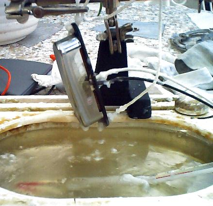

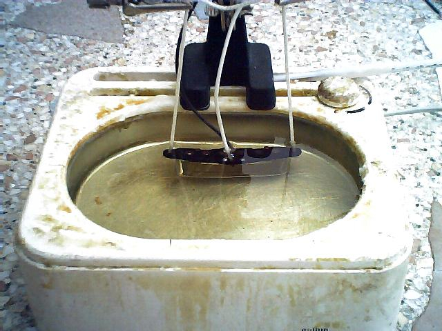

El poteado no es mas que sumergir las pastillas en una mezcla de parafina y cera de abejas.
Con ello se consigue que se disminuya la realimentación y la microfonía de las pastillas.
No es dificil, pero hay que desmontar las pastillas, y si ya no te atrevías ahacer un apantallado, no sé yo si te atreverás con esto.
:saludo:

Hay que sumergirla por completo para el poteado?
Esque me da a mi que no quedará muy aseada toda la pastilla cubierta de cera :roll:
Saludos !! :)
frasco
por el 28/07/2008
jejeje...
Hay una cosa que he omitido por lógica :D
limpiar con un trapo cuando se enfríe :risa:
:saludo:
almaal
por el 28/07/2008
Jajajaja ok ok
Entonces, la cera tiene que quedarse dentro de la pastilla, no???
Esque creía que la pastilla se tenia que quedar cubierta de cera
Saludos:p
