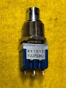

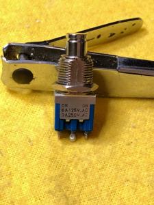

Hola todos soy de Lima - Peru , una consulta alguien me podria decir donde puedo conseguir este FootSwitch para Pedal WAH Ibanez WH10V2 ?
o alguien que me venda uno ?
