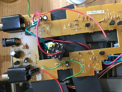

He puenteado los pines 3- 9 y soldado los cables a los huecos de R30 y R31, hasta ahí llego :mrgreen: . También he conectado el led y la alimentación.
Pero me hago un lío y dudo acerca de a qué pines conectar el verde R31, rojo R31, verde R30 y rojo R30. Creo que porque no sé identificar cuál es la entrada y salida de cada hueco de la resistencia.

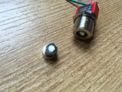

Ahora mismo lo tengo así, y adjunto también foto del estado actual del switch original: se ha roto casi por mirarlo al desenroscar la tuerca.
Vintage de 2ª mano en Mercasonic

De todas maneras y en lo que acabo, en mi caso los cables que van al efecto son los rojos (los que van en los pins 1 y 7) y los que van a los jacks son los verdes (los que van a los pins 2 y 8).
De hecho, están al revés que los los pins 4 y 5 que son los cables que traía el pedal.
Ya te digo, en cuanto llegue a casa te cuento con más detalle, pero si quieres ir trasteando, engancha antes los cables al 3PDT y prueba sin soldar.
Si los empalmas antes enroscando las puntas deberías poder identificarlos también. Cuando empalmas los de las resistencias entre sí suena el efecto, si los empalmas cruzados correctamente suena la señal.
NiLace
por el 18/05/2018
Mirando tus fotos... los has puesto como yo.
De cabeza... verde del out al pin 2, verde del in al pin 8.
Rojo del out al pin 1 rojo del in al pin 7.
Prueba antes de soldar (espero no equivocarme).
David Trigili
Si, los puse como tú para no liarme mucho.
Mil gracias, voy al lio y te cuento.

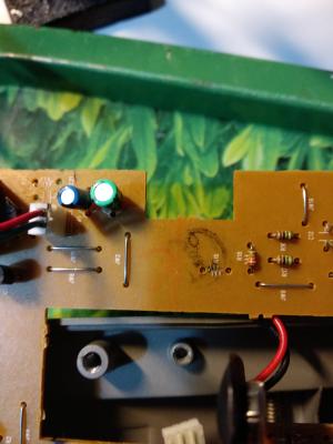

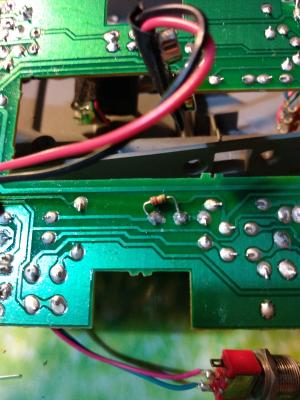

La verdad es que el acabado del pedal me sorprendió un poco. Además de los que se ha comentado del switch, voy algún otro detalle que me dejó un poco frío. Adjunto foto de una resistencia soldada en la otra cara de la placa.
