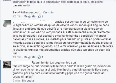

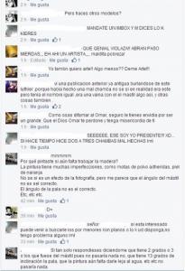

Uno de los puntos críticos es pues el ángulo del mástil con respecto al cuerpo, especialmente en mástiles encolados. (Para mí todos son puntos críticos e importantísimos). Esta duda nace a raíz de una pequeña discusión con un ""luthier"". En un grupo de facebook sube una fotografía de una guitarra aún en construcción, horrorosamente pintada y vendiéndola así, pero me da la sensación que el ángulo del mástil es exagerado y recibo una respuesta un tanto peculiar:
"sin embargo de que serviría si le hubiera dado la diske grado de inclinacion, si kon eso no komprobaria si esta bien hecha o no(si realmente lleva esos grados), por eso para evitar tanto trámite y papeleos me gusta hacer las cosas simples"
Un ""Luthier"" que directamente se pasa por el forro un tema como ese. amen de su escritura.

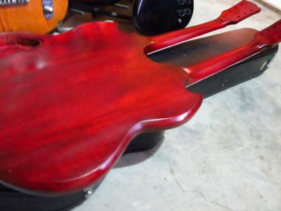

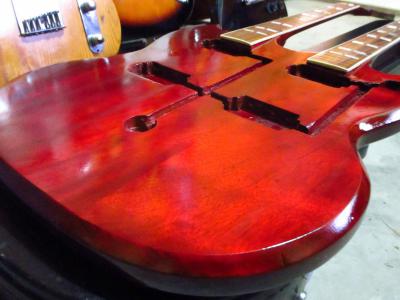

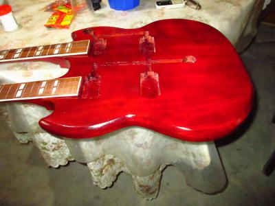

Así a simple vista me parece el ángulo un poco exagerado, pero tampoco demasiado... una foto perfectamente de perfil sería de agradecer para estos menesteres.
El caso es que no lo veo exagerado si llevara un puente tipo tune-o-matic... la cuestión es que no veo los agujeros para montar ese tipo de puente... como lleve uno tipo hardtail (hipshot, por decir uno) entonces ese ángulo va a provocar una acción, a mi parecer, imposible de corregir...
Yo de construcción poco sé, por otra parte, llevo años y años regulando mis guitarras y las de algunos amigos así que, si bien no sé de construcción, nunca se me ha resistido ajustar una guitarra y, si no lleva un puente tipo tune-o-matic, en situación me vería pensando en ponerle un taco de madera bajo el puente para levantar...
Vamos, que me quedo un poco en ascuas por no ver los huecos para los pivotes del puente, pero como tampoco veo los huecos de los potenciómetros de volumen y tono supongo que simplemente faltan por hacerse y que llevara un tune-o-matic...

Nadie que pretenda ir de profesional puede escribir de ese modo sin perder toda la credibilidad. El angulo a primera vista si parece excesivo pero tambien puede ser efecto de la foto al estar cerca del borde y puede verse deformado. el tema de la inclinacion del mastil en un tuneomatic no es como para tomarselo a broma, pero también es menos critico que en un puente tipo hardtail, ya que tiene bastante mas margen de maniobra.
y hacer los agujeros del tuneomatic y de la electronica una vez lacado me parece una temeridad, no digo que vaya a quedar mal, pero es arriesgarse a que salte un pedazo de laca y arruine todo el trabajo previo, riesgo siempre hay al hacer algo a mano, pero hay que procurar minimizarlo con la ayuda del metodo.
