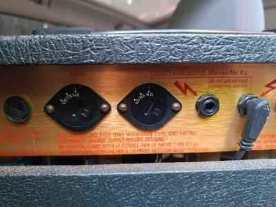

Buenas,
A ver si me podéis ayudar, por favor.
Tengo un ampli nuevo, un Marshall jcm800 4210 , y tengo la siguiente cabinet: Orange PPC112 (https://www.madridhifi.com/p/orange-ppc112/?utm_source=Google%20Shopping&utm_medium=Shopping&utm_campaign=Shopping&utm_source=google&utm_medium=cpc&utm_campaign=google-performance-max&gclid=CjwKCAjw9pGjBhB-EiwAa5jl3K3xBnwKhhKlYPMxREmpDOZfpkVGvLVMceNCBWczq8iLTkuIGeewDBoCxqkQAvD_BwE)
Envío fotos de la trasera... ¿Cómo tengo que configurarlo para poner añadir la cabinet externa, pero que siga sonando también el altavoz del ampli? Es que yo del tema omnios y tal, ni idea...
Muchísimas gracias!!!
Fran
por el 17/05/2023

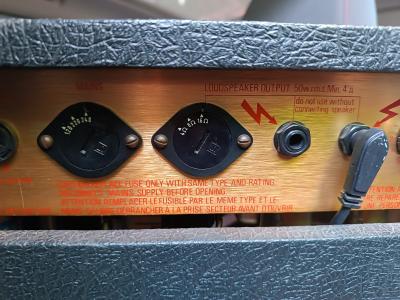

Me olvidaba: el ampli lleva un Celestion G12 M 70, de 16 omnios. Las fotos son de cómo está configurado ahora mismo con ese altavoz.
Gracias!!!
Fran
por el 17/05/2023
Mi duda principal es: si el altavoz del ampli es a 16, y la cabinet también es a 16, ¿puedo dejar el amplificador, como está, o debería bajar el ampli a 8 omnios?
Muchas gracias.

Probablemente bajarlo a 8 ohm, ambas salidas estaran en paralelo
oihu
por el 17/05/2023
Enchufa la otra salida a la pantalla Orange y pon la impedancia a 8 Ohm.
Sergi
por el 17/05/2023
Buenas
Dos altavoces de 16 ohmios, conectados en "paralelo" que es como van las salidas de estos amplis, nos daría una impedancia de 8 ohmios.
Con lo cual si tienes selector de impedancias en el ampli habría que ponerlo en 8 .
Y lo más importante, volverlo a su posición de 16, cuando solo utilices un bafle

#1 Es un ampli genial! disfrutalo! yo tengo exactamente el mismo modelo.
Referente a tu pregunta, por lo que veo la pantalla adicional es de 16 ohm de impedancia, y teniendo en cuenta que el altavoz interno es de 16 ohm, ello quiere decir que si conectas simultáneamente el bafle y el altavoz interno en paralelo tendras una impedancia total de 8 ohm, por lo que tendrás que poner el selector en 8 ohm, pero recuerda el volver a poner el selector en 16 ohm cuando no utilices la pantalla adicional, y solo utilices el altavoz interno
