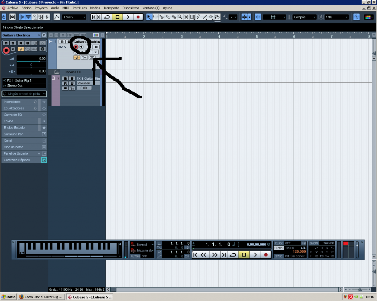

Sabes que suele tener dos pistas la base y la que tu grabas, bien donde tu grabas hay un altavoz en el lado, bueno te dejo una imagen.
index.php?controller=forum&action=view_attachment&attachment_id=96950
Cuando quieras que suene la guitarra pulsa ese altavoz, y se empezara a escuchar.
Espero sea eso, un saludo
