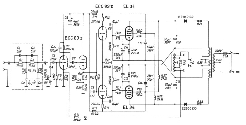

Pues os dejo un video de un amplificador muy raro de los 50, que he resucitado hace poco...
El esquema básico de la etapa de potencia es este adaptando la entrada para guitarra, es de lo mas 'esoterico':
acamm
por el 08/05/2020
Hola,
¿Eso de la salida es un autotransformador?
David Kabañas
por el 08/05/2020
Muy bien apuntado.
Como el pushpull, empuja y tira de cátodos, la impedancia de cátodo a cátodo es aproximadamente de 1k...
Para este tipo de amplificadores PPP es necesario tener dos fuentes de alta tensión independientes...
Si quieres mas análisis del circuito busca en tubecad por Circlotron en Google
https://www.tubecad.com/2016/03/blog0340.htm

#195 Muy interesante. Gracias por mostrárnoslo. Creo que tendré que releerlo unas cuantas veces para entender algo.
El ampli es feo de cojones (esa birra al lado lo hace más atractivo), pero supongo que no debes ver muchos de éstos y debe haber sido un poco un reto. Parece que tiene un buen limpio y un crunch, ¿tal vez, no tan bueno?
Podrías contarnos algo más. No sé, cómo llegó a ti, el fabricante, qué tuviste que hacer, para qué se usaba (parece algo así como un sistema 'portátil' de la éopca para huateques)...

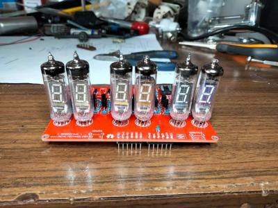

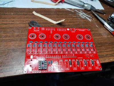

Esta vez estoy liado con algo de válvulas que no suena...un reloj a válvulas rusas IV-6 controlado por Arduino
https://hackaday.io/project/169385-iv-3-iv-6-vfd-6-digit-clock-shield-for-arduino
A falta de que me lleguen los condensadores
