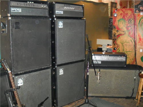

Por favor, estoy desesperado porque no tengo idea de cuestiones tecnicas en cuanto a amplis, estoy buscando un combo valvular de entre 50w - 60w, con cuerpo y presencia, para tocar el estilo citado anteriormente, STONER ROCK, es un sonido con bastantes graves, solo con decir que Josh Homme, guitarrista del mitico grupo Kyuss, tocaba con un Ampeg de bajo... asi que ya sabeis, aparte de resolverme la duda, si podeis recomendarme algun combo valvular de estas caracteristicas os lo agradeceria, os dejo el setup de Josh Homme, de Kyuss y Queens Of The Stone Age, para que podais orientarme:
- Ampeg Vt-22 amp
- Tubeworks Mosvalve into SVT cab
- Ampeg V-4 (2x)
- Line 6 Vetta
- Vintage Fender Bassman w/ Master Volume

También cabe decir que el Ampeg V4 NO es un ampli de bajo, es un ampli de guitarra que más tarde adaptaron para bajo, el V4B (del que van a sacar un "reissue" ahora)
