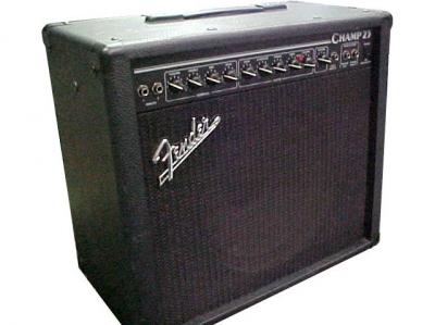

Buenos dias ,
Tengo un amplificador fender Champ 25 de los 90,s, es un amplificador híbrido de transistores con válvulas, tiene una válvula de previo y dos de potencia.
Ha llegado la hora de cambiarle las válvulas de potencia y os queria preguntar si es necesario hacer un ajuste de Bias al cambiarlas o si no hace falta.
Un saludo y gracias de antemano

Hola Guillem,
Yo tengo el mismo ampli. Cuando le cambié las válvulas de potencia hablé con alguien (de Amptek creo) y me suministró una pareja de TAD 6L6GC STR. Me indicó que no es necesario el ajuste de bias. Las cambié y lleva unos años desde entonces. Por cierto, el cambio de válvulas le sentó muy bien, mejorando mucho el sonido.
