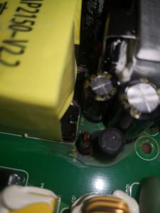

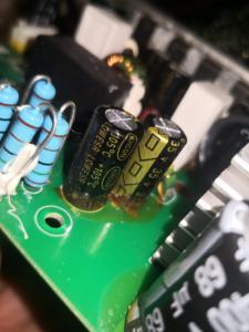

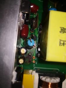

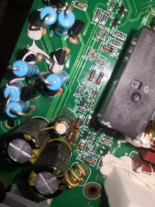

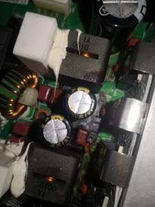

Resulta que compré un ampli de bajo de segunda zarpa (un Ibanez Promethean P3115) y cuando lo probé en el local de quien me lo vendió tiraba bien. Llegué a casa y seguía tirando.
Al pasar un par de semanas (he estado liado en otras cosas...) lo intento encender para estudiar un rato y hace PLUFF. A la mierda. No enciende, parece que no le llega la corriente...
En principio pensé que pudiera ser un fusible (ya me ha pasado) pero no encuentro que haya ninguno.
Le he hecho varias fotos a las tripas, porque me da que está bastante jodido.
A ver si me podéis decir algo. Si encontráis el fusible me muero de gusto.
mikel7
por el 27/09/2019
Buenas Jesus BuBu... mejor una foto completa de toda la placa.... en esas que pones faltan partes de la placa.
una foto completa bien nitida y es posible que veamos donde estan los fusibles.
un saludo
Lespaulhc
por el 27/09/2019
Los fusibles o fusible normalmente estan en la fuente de alimentación y van 2 grapas soldadas que lo sostienen..
Pero a mi me da que aparte que los condensadores estan oxidados o fritos quien sabe.Tambien hay una quemada y creo que petaron 2 diodos.Lo suyo seria desmontarlo y limpieza...y verificar bien...si vale la pena el ampli repararlo...saludos y suerte .
