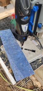

por el 29/03/2022
Ya vamos tirando....
Es muy problemática la herramienta de poner torretas en placa de 2 mm si la torreta es de 3 mm.
Mañana mismo me fabrico una herramienta mejor.
saludos
