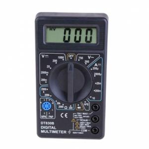

De todas formas intentaré preguntar al servicio técnico de Bugera por si acaso, además creo que poniendo 2 altavoces de 16ohm en paralelo saco 8ohm,no?
Tonyguitar
por el 04/10/2019
claro, de todos modos para estar mas tranquilo pillate un tester, te ira bien para medir la impedancia de los altavoces y asi en el mismo jack donde introduces para enchufar en el ampli mides resistencia y si son 16 ohm, te marcara unos 15 ohm y si son 8 ohm te marcara unos 7 ohm, esto es aproximado por que mides resistencia, no impedancia pero te sirve para saber si estas haciendo lo correcto antes de enchufar en el ampli.
