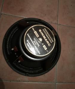

Y otra cosa, alguien conoce estos altavoces? Que tal son?

Si, si supongo que será de 8ohm para arriba, conclusión:podría usar un altavoz de 16ohm pero como no estaba seguro por eso lo pregunté, además también quería saber la opinión sobre los altavoces Sinmarc, por si alguien los conoce y en concreto el modelo de la foto.

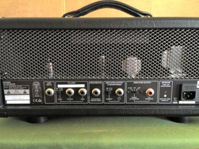

Gracias Tonygt, te mando foto para que veas que pone, el cabezal es valvular.

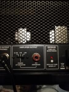

jimijo
por el 03/10/2019
En esta foto se ve mejor
Tonyguitar
por el 03/10/2019
lleva un atenuador a la salida, ahi me pierdo, igual no pasa nada si le pones el de 16 ohm, viendo las fotos parece ser que si es todo a valvulas, en un ampli de valvulas normal el problema de poner una impedancia superior a la que soporta la salida de altavoz es esa, que eso aumenta la impedancia del trafo en el primario y esto puede dar lugar a cortocircuitos entre espieras y se acabe derivando el trafo de salida.
bocasucia
por el 03/10/2019
Hola de nuevo.
No me lo estoy inventando, lo dice el propio fabricante (bueno, no lo dice, lo imprime directamente en la parte trasera, precisamente para que no dé lugar a confusion) : 8 Ohm (mínimo).
Este asunto sólo tiene una lectura, sea el ampli de transistores, de válvulas, híbrido o de gasoil, podrás poner un altavoz (o más de uno) siempre y cuando la impedancia sea de 8 Ohm (o superior).
Digo yo, que si el propio fabricante lo imprime en el ampli, supongo que podremos fiarnos, ¿no?
