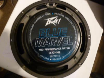

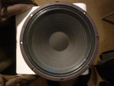

adjunto fotos del altavoz del peavy classic 30 por si aclara algo, gracias.

he leido unn hilo en el que hablais de este modelo asi me pongo al dia, pero entonces no entiendo....este modelo peavy classic 30 es de 30 wats o 75??
eduardo59
por el 01/04/2014
El amplificador peaveay cladsic 30, es de 30 watios, pero el altavoz es de 75 watios. Normalmente los combos montan conos que pueden trabajar con bastantes mas watios que los que puede mandar el amplificador. Por ejemplo, mi amplificadir fender hot rod de 40 watios monta un altavoz celestion v30 de 60 watios. Eso es algo habitual, lo que no se hace es al reves, montar un altavoz que soporte menos carga que la que manda el ampli, porque podrías reventarlo con facilidad.

Hola Eduardo, parece que tienes razon, he adquirido este altavoz, de segunda mano pero nuevo sin usar, al principio me acojone porque puse los cables mal pero todo resuelto de momento va de perilla, como nuevo. Hay que ver este ampli lo bien que suena con los años que tiene yo alucino, 20 años lleva conmigo. Asi que te doy las gracias de todo corazon por haberme aconsejado y a la persona que me lo ha facilitado a muy buen precio y en perfecto estado. Pensaba adquirir otro ampli pero ahora hay que pensarlo seriamente.
