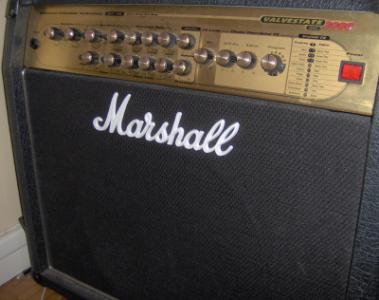

Escribo para pedir consejo sobre un Marshall Valvestate AVT 2000 de 100 Wts.
El caso es que el ampli estaba muy falto de "vida", es decir, que no tenia nada de cuerpo ni pegada su sonido, aparte de no dar ni por asomo el volumen que se le supone a un ampli de 100 Wts.
Lo lleve al técnico y me dijo que estaba bien, le repaso unas soldaduras que podían estar un poco tocadas, pero que estaba bien y que el problema era el altavoz que estaba "agarrotado" y que se podia llevar a reparar o poner otro.

¿Merece la pena reparar el altavoz?, (50 - 60 € mas los portes?
¿Si es mejor poner otro altavoz, cual????
Yo he pensado en este:
https://www.thomann.de/es/celestion_g12_k100_8_ohm.htm?sid=f0fd0f84503433380a3a69eedc39641a
Si no, ¿Cual o cuales me aconsejais???? Me gustaria que sonase com mucho cuerpo, definiendo medios y, sobre todo, agudos, y por ultimo que sea una bestia en cuanto a potencia, es decir volumen para despeinar a los vecinos

Eminence Swamp Thang
El Celestion g12k también es un altavoz excelente.
En los valvestate, la válvula en principio sólo afecta en las distorsiones y poco, además un técnico te pondrá una sin criterio de sonido, solo para un funcionamiento correcto.

pregunta a tu técnico, si es del tipo de amplificador al que se le puede poner un altavoz de 4 ohm.
En caso afirmativo, ganarias aproximadamente 30 o 40 watios más.
Para eso, podrías utilizar un Eminence Texas Heat 4 ohm.

Prueba el celestion V30 es el clásico entre los clásicos para el rock.

el Celestion V30 es de 60w, por lo que no es recomendable para este amplificador.

Yo tengo un valvestate y monta un celestion gold back de serie y suena de lujo.

La diferencia está en las calidades y los modelos más usados y valorados por los guitarristas.
Celestion Vintage de 100w como tales no existen, son otros modelos, unos más básicos y otros más clasicos y profesionales.
Consulta a tu técnico en lo referente al modelo de 4ohm para tu amplificador, por si te interesara conseguir 130w.
Eminence fabrica su propia versión del vintage30, con más watios y para algunos superior en sonido.
