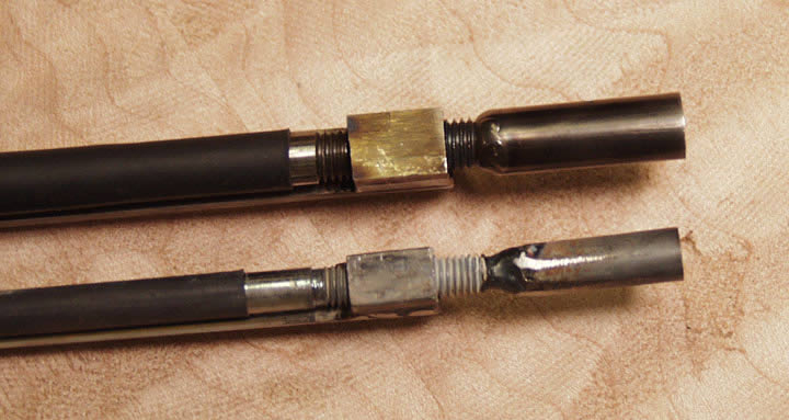

Esta es la pieza que se solto:
Y esto es de donde salio:
Estoy pensando la posibilidad de llevarla al luthier u.U :mad: pero kerria haberlo hecho por mi mismo,.... xD no me quedara mas remedio si no encuentro la solucion ...

Tiene toda la pinta de que la cabeza del alma se ha soltado. :|
Con esa imagen puedes sacar tus propias conclusiónes. ;)
La verdad es que personalmente no sabría cómo solucionarlo. Quizás alguien de aquí te pueda aconsejar :no_lo_se:

parece rota :| (aunque no se ve bien)
Dificil arreglo, salvo alguna chapucilla o teniendo herramienta especiales. :(

coincido con frasco, parece q se partio la varilla, decir q no se llega a ver del todo..

esta rota y toca cambiar el alma a mi me paso con una fender si no es de lujo lel mastil mejor cambiarlo todo por que regularmente cuando lo arreglan un lutier queda trastando

De verdad en una guitarra barata si te pasa eso casi es mejor que si no puedes encontrarle otro mástil entero, la tires.
Le veo arreglo difícil y caro
