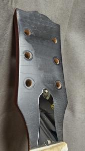

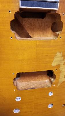

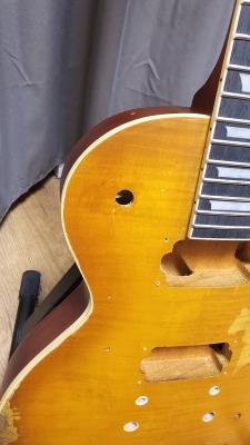

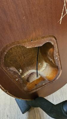

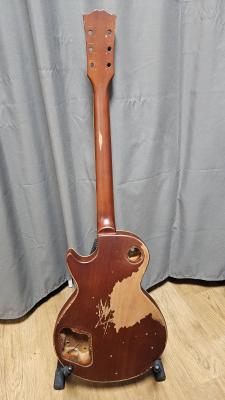

Finalmente me llego montada, era más rápido, la pala ha venido logueada a pesar de las instrucciones, pero lo he borrado para colgar las fotos.
La guitarra la probe montada como vino y aunque era todo chino, la calidad no estaba mal, dicho de otra manera, estaba justo en que se podía tocar, pero disponía de pastillas demasiado chillonas y electrónica muy básica, más bien mala, así como el clavijero y puente de esos de 10€ que no dan ninguna confianza. ¿Hubiera encontrado otra guitarra en España por ese precio y calidad? Creo sinceramente que si.

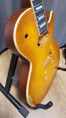

En cuanto a la madera, que es lo que me interesaba, caoba en el cuerpo, me parece que delgado, 4 cms, si la comparas con una LP de marca, caoba oscura en el mástil y arce en una tapa de 0.8 cm aproximadamente, todo me ha parecido bastante correcto, aunque no llega a la calidad de una Studio, diciendo a su favor que esta el banding puesto en el contorno. Eso si es un bloque de madera sin agujeros y el relic está bastante logrado.

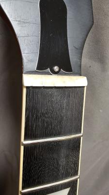

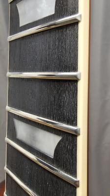

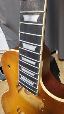

He sustituido todo lo que venía a excepción del mueble y trasteado, que por cierto he comprobado, con el cateto que tengo y esta correctamente ajustado, sorprendido, por que estaba acojonado de encontrar alguna movida y no he podido ver fallo, más que algún traste sin todo el brillo reluciente del acabado. La caoba del mástil, pensé que era pintada y no, era autentica, no sé si del Tigris o del Llobregat, pero tiene pintaza.

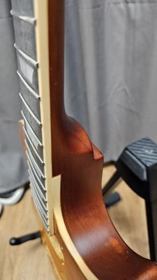

Por otro lado, el acabado del bending es plasticoso, pero le doy un aprobado por que el encolado y lijado está correcto. La inserción del mástil en el cuerpo es la forma corta, por lo que creo que ahí si se va a notar en la resonancia.
En general esta bastante bien acabada para el precio que es, aunque en pintura no se han dejado el sueldo, lo demás lo compensa y sobre todo el trasteado que era lo que más miedito me daba.

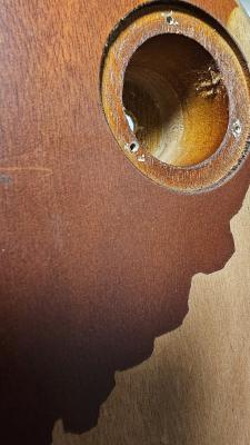

Para mi desgracia, los agujeros de los potes no eran compatibles con la electrónica de Gibson y he tenido que poner dos cilindros de madera con cola y hacer dos nuevos agujeros para los potes, los potes eran demasiado largos y he puesto 4 tuercas para hacer grueso y ha quedado bien salvo un astille que he tenido que reparar, pero que no se nota con el resto del relicado, los tacos los tapan los botones.
Los 4 casquillos del puente han salido bastante bien y la instalación del resto no ha tenido mas problema que el tiempo empleado. Los agujeros que venían, menos los mencionados, coincidían todos y he podido poner sin mas problema, pastillas, clavijero, Jack, selector y demás.

Paso primero fotos del estado de la guitarra desmontada.
