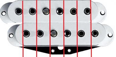

podrias fabricarte una humbucker con dos simples, pero ponerlas disparejas, o sea en forma de "_--" no se si me entiendes. No estarian los imanes totalmente debajo de cad acuerda, pero al cubrirlas por los flancos a lo mejor hace la funcion, ademas de que quedaria curiosa asi la pastilla...

Te puede valer la idea de jaime para investigar aunque lo más acertado a mi ver es poner una pastilla de rail, en formato F spaced que lleva el rail en este caso un poco más ancho y ya está, te va a coger señal por los lóbulos del imán sin problema, porque tampoco es tanta la diferencia de anchura.
Partir la pastilla olvídalo... (y a quien te lo dijo mándalo a... :D )la pastilla puede llevar 8 o 10 mil vueltas de hilo por bobina y en cuanto se parta uno... inservible, además no podrías separar nada, no hay margen.... tendrías que desbobinar para rebobinar en un bastidor más ancho... una locura, eso no es viable
