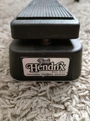

He rescatado mi pedal de 30 años Jim Dunlop Jim Hendrix JH 1, y el problema es que no encuentro el alimentador
Alguno sabéis cual necesito? Creo recordar que el negativo iba en el interior... He comprado uno en Amazon que parecía ser, pero no es el que necesito, toca devolver

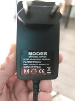

Yo pille el mooer de 9v 2A, va bien y con ese puedes alimentar un monton de pedales mas si fueras añadiendo

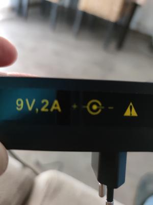

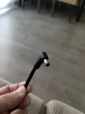

Hola
Tengo un alimentador mooer, en concreto este, y no me sirve. La toma del pedal es mucho más pequeña.
Alguna otra idea?
Gracias

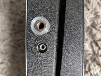

Puede ser que te tropiece con elmagujeromdelmfundido del chasis?

Hola,
Parece que la base de alimentación es de tipo jack de 3.5mm, por lo que necesitarás o bien un adaptador o un alimentador con la punta como la de un jack de 3.5mm (como la de los auriculares de tu teléfono).
Aquí un adaptador como el que te haría falta:
https://www.musik-produktiv.es/truetone-1-spot-c35-3-5-millimeter-converter-10058632.html?gclid=CjwKCAjw6qqDBhB-EiwACBs6xxRx9N_sBYLr7MED7GWADNORmwQDYH3Fgzl0VO3znO4npD7Rn5SmPRoC5zYQAvD_BwE
Si tienes mano con el soldador y tienes material, puedes construirte tú mismo el adaptador.
