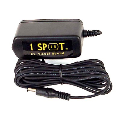

Veran , la alimentacion de pedales habitualmente son 9v y existe algo que nos ahorra toda la cuestion de espacio y dinero de adaptadores.
La fuente de poder es una opcion y la otra es una cosa que vi por Mercadolibre. Llamada Daylsi Chain
[URL="http://[url]http://www.mercadolibre.com.co/jm/img?s=MCO&f=9611177_671.jpg&v=E[/url]"]http://[/url]http://www.mercadolibre.com.co/jm/img?s=MCO&f=9611177_671.jpg&v=E
Acompañado de un Adaptador especial
De un convertidor especial
Entonces la primer cosa es para conectar los pedales , la segunda es el respectivo adpatador con un voltaje especial para dar poder a los pedales conectados , el tercer aparato es una cosita que une ambas cosas anteriores (creo).
Entonces quiero que me digan por favor si este sistema de alimentacion es segura y confiable para los pedales , si alguien a tenido problemas o si es mejor en definitiva una Fuente de poder...

Esto funcionaria si todos pedales tienen la misma polaridad en la alimentacion, y segundo si el adaptador tiene la corriente suficiente para alimentar todos tus pedales a la vez. La otra cosa que debes tener en cuenta es que tan bueno es el filtrado del adaptador para no meter ruido de fuente en el sonido.

a si claro , primeramente los pedales son todos polaridad negativa 9v , y el adaptador de mas de 500 mA y para conectarle 5 Pedales. entonces si servira....
Y pues el adaptador y todo eso es de Visual sound (fabricador de pedales) , y creo que viene bien filtrado y tales para los pedales...

si yo tengo un Daylsi Chain, con un adaptador que da 500mA, es un boss por lo que es de grandisima calidad, y ahora mismo tengo metido 3 pedales a el, primero tenia uno de 200mA de la mism marca pero claro terminaba ardiendo asique , mirando bien los mA, voltajes etc no ay problema, saludos

saludos, veo que eres de colombia, te comento yo tengo el one spot de visualsound y el daisy chain para 5 pedales, te comento que mete algo de ruido y mas si se usan pedales de distorcion de alta ganancia, aunque con un buen noise gate te quitas ese problema de ruido
