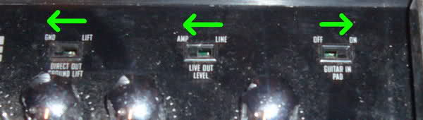

Están bien configuradas las salidas?.
(Yo tengo el boton de Guitar In Pad en ON, pues tengo micófonos activos, sino va en OFF)

lo de la foto que has puesto si lo tengo bien puesto:),el foreo ElMontu:aplausos:, me comento que probase con los compresores fx vetta juice y blue treble comp,y me ha ido mejor,tambien añadi yo por mi cuenta la simulacion de pantalla de 4x12 de 30 watios celestion(o algo asi),y con esa aunque me sonaba en un principio muy agudo la e equalizado y con esa simulacion de pantalla y equalizando tengo mas sustain y pegada,de echo ahora tengo un sonido bastante parecido al del pod 2.0:)(todavia no lo e conseguido:no_lo_se:)y lo tengo sin ruido con el noise gate activado,cosa que si hacia antes, la guitarra se me quedaba con poca pegada y era un problema
