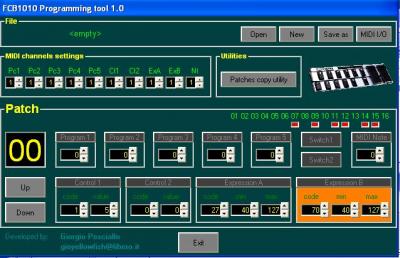

Ya me funcionan los 2 pedales de expresión perfectos !
Hay que configurarles el recorrido a 8 y 9 con el pedal A.

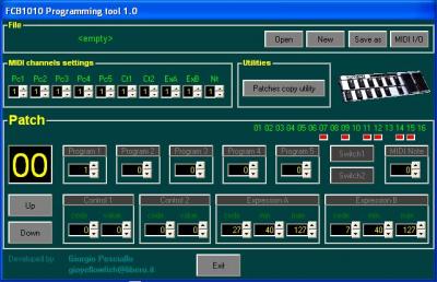

Y en el rig ya me reconoce el pedal A, donde pone RK CONTROL,
y el B, donde pone RK EXTERNAL PEDAL 1 :yahoo:
(por cierto, en el rig, no se ve como se mueve el pedal de expresión virtual cuando lo mueves en la fcb... q eso era lo que me hacía pensar q no funcionaba...)
Eso que dices de seleccionar el preset directamente, ya lo entiendo ! es muy práctico. Lo voy a intentar probar. Porque si te haces una carpetita de presets con los sonidos q más uses,los numeras del 1 al 10 y luego saltas a ellos directamente con los pedales, pues chachi. Haces otro banco (001) con los diez siguientes... y así... q buena idea !
Muchas gracias por el curro de explicar todo,:) y más aún cuando tu ya lo haces directamente ya con el programita ese.
De donde lo bajaste ? Voy a ver si lo encuentro por ahí...
Ok, ya lo encontré, y hay una actualización por si tienes instalada la versión anterior del editor. Por lo visto te dice el firmware que tienes solo con conectar los dos cables midi, in y out.

jaimealm
por el 09/01/2009
me lo he bajado de un grupo de yahoo que se llama fcb1010, es muy practico, aunque al final siempre termino configurando con los pedales.
